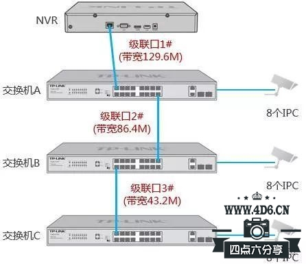

多个交换机串联:下图中,三个交换机A、B、C使用网线一一连接,每个交换机上各接入8个IPC,NVR接在交换机A上同时管理所有IPC。
假设所有IPC均是主码流4M,子码流0.5M,那么:
级联口3#必须满足交换机C上所有IPC产生的带宽和,带宽为(4+0.5)×120%×8=43.2M,级联口3#使用百兆口即可;
级联口2#必须满足交换机B和C上所有IPC产生的带宽和,带宽为(4+0.5)×120%×(8+8)=86.4M>70M,级联口2#需要使用千兆口;
级联口1#必须满足交换机A、B和C上所有IPC产生的带宽和,带宽为(4+0.5)×120%×(8+8+8)=129.6M>70M,级联口1#必须使用千兆口;
所以上述拓扑中交换机选型为:交换机C可选择百兆交换机,交换机B和A推荐使用千兆上联(千百兆混合)交换机。

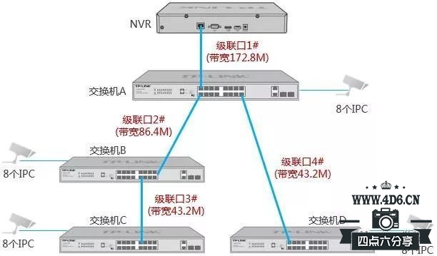

多个交换机上联到主交换机:交换机B、C、D通过网线级联到交换机A,每个交换机上各接入8个IPC,NVR接在交换机A上同时管理所有IPC。
按照上面的计算方式:
级联口3#和级联口4#带宽均为43.2M,所以交换机C和D选择百兆交换机即可;
级联口2#带宽为86.4M,所以交换机B推荐使用千兆上联(千百兆混合)交换机;
级联口1#带宽为172.8M,所以交换机A推荐使用千兆上联(千百兆混合)或全千兆交换机。

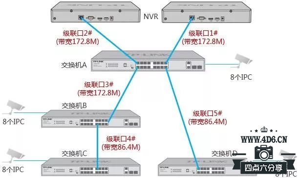

多个录像机同时监控所有IPC:使用两台NVR作为局域网监控(例如在监控室和前台各放一台NVR),每个交换机上各接入8个IPC,两台NVR接在交换机A上同时管理所有IPC,每个IPC会同时被取两次主码流和子码流。
按照上面的计算方式:
级联口4#和级联口5#带宽均为86.4M,级联口3#带宽为172.8M(被两个NVR同时取流所以带宽翻倍),都超出了70M,所以交换机B、C和D推荐使用千兆上联(千百兆混合)交换机;
级联口1#和级联口2#带宽均为172.8M,交换机A有4个端口要使用千兆口,所以交换机A推荐使用全千兆交换机。
