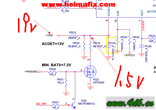

第一步:测量充电芯片6脚
ACDET脚位  电压不对  只有1.5V
这个就没有怎么去解决。直接拆掉PR19电阻后  ACDET电压恢复2.7V电压值
这个为什么没有去修复呢?
因为航空电源用不用都就这么点事。客户也不会装逼在飞机上插电源
AD_AIR  :航空供电模式 也就是航空电源的意思
